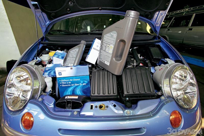

Поменять масло в двигателе особого труда не составит. Но дополнительную защиту картера, если в ней не предусмотрено отверстие под сливную пробку (такие встречаются), придется снимать – благо, она крохотная. Масляный фильтр отворачиваем из-под капота. Удобно, но тесно – чтобы не «поджарить» руку о выпускной коллектор, лучше облачиться в одежду с плотными рукавами. Заливаем масло и проверяем его уровень аккуратно, чтобы не накапать на расположенные ниже ремни генератора и насоса ГУР.
При замене последних возникают проблемы, связанные с дефицитом места и нюансами регулировки натяжения. Его усилие задается вручную перемещением соответствующего агрегата, поэтому все решает не знание, что и куда крутить, а чутье. Без него за инструмент лучше не браться, а доверить работу специалистам. В крайнем случае ремни чуточку недотягиваем, после чего обязательно проверяем отсутствие как «закусываний» рулевого колеса, так и характерного свиста при включении мощных электропотребителей, например головного света и обогрева заднего стекла.
С ресурсом главного ремня – ГРМ в сервисных книжках полный разброд: 40, 50, 60 и даже 80 тыс. км. Российский дилер настаивает на замене через 40 тысяч: на эту цифру и стоит ориентироваться. Трудоемкость работы зависит от комплектации авто. Сложнее всего, когда на машине есть ГУР и кондиционер – мешают их насос и компрессор. Вывешивать силовой агрегат нет нужды: пластиковая крышка ремня предусмотрительно разделена на две части. Снимаем их по очереди, начиная с верхней, а ремень просовываем в зазор между двигателем и «рогаткой» опоры двигателя. Однако прежде надо отвернуть болт шкива, а это непросто – сцепление буксует. Чтобы его не мучить, в картере предусмотрено отверстие: вставляем туда отвертку и за маховик стопорим коленвал. Пользуясь случаем, обязательно проверяем сальники коленчатого и распредвала. При малейшей «сопливости» их сподручнее тут же заменить, тем более что стоят они всего по 50 рублей. С натяжением ремня ошибиться сложно – оно задается автоматически усилием пружины ролика. На последнем тоже лучше не экономить – на второй срок, бывает, его не хватает.
Новый ремень приходится надевать практически на ощупь – визуально оценить качество работы мешает брызговик. Избежать сомнений позволяет испытанный прием: после сверки меток проворачиваем коленвал на несколько оборотов по часовой стрелке, вращая, например, вывешенное переднее колесо при включенной IV передаче. Ремень при этом выровняется на шкивах, заняв «удобное» для себя положение. Затем слегка отпускаем болт натяжителя и, перемещая ролик в пазу дугообразного отверстия, помогаем пружине его подтянуть (компенсируем трение с сопрягаемой поверхностью). Отпускаем ролик и окончательно затягиваем болт моментом 15–23 Н.м. В целом, кроме тесноты, – ничего сложного.
