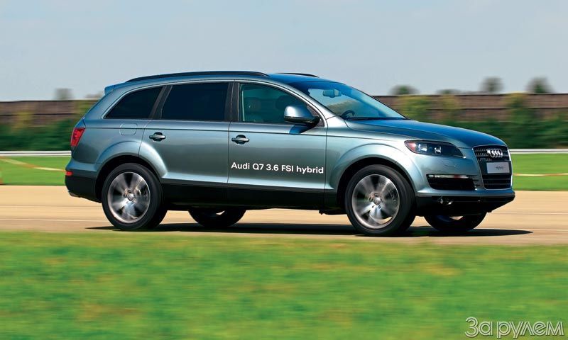

Гибридный «Ауди-Q7» готов к производству. Автомобиль снаряженной массой почти 2,5 т способен разогнаться до 100 км/ч за 7,6 с и расходовать в смешанном цикле 9,8 л бензина на 100 км (на 23% меньше обычного бензинового Q7).

Схема «параллельного» гибрида позволяет снизить массу и реализовать полностью электрический режим движения. Электрический модуль на 34 кВт весит 40 кг, аккумуляторы – 69 кг. Без участия бензинового мотора «Ауди» может проехать около 2 км со скоростью до 5
