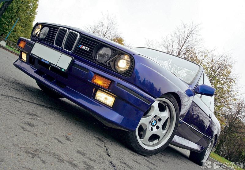

Современные «эмки» третьей серии раcпознают по расширенным крыльям, сдвоенным патрубкам глушителей и благородному басу рядной шестерки… Знаю, знаю, новая М3 серии Е92 уже щеголяет мотором V8 - но это, согласитесь, еще непривычно. И как-то позабылось, что с момента появления первой «эмки» в 1985 году вплоть до 1992 года на нее ставили четырехцилиндровые моторы объемом 2,3 л и 2,5 л (на версии «Спорт Эволюшн»). Тем не менее перед нами модель серии Е30 именно с 215-сильной «четверкой», да еще и с открытым кузовом! «Заряженных» кабриолетов выпустили всего-то 768 штук - неудивительно, что владелец захотел вернуть своему первозданный облик. Сделать это было непросто. Машина отыскалась в Москве случайно: перед самым выездом в столицу для осмотра аналогов он заглянул на веб-сайт подержанных автомобилей - и увидел только что появившееся объявление о продаже «эмки»-кабриолета. Состояние уникума было средним, на его реставрацию пришлось затратить немало времени и средств. Зато сейчас осталось лишь довести до ума несколько деталей, после чего автомобиль можно смело выставлять даже в фирменном музее.
«Хвостик» на крышке багажника - несущественное отступление от оригинала.
Чистота жанра обязывает сохранить и мощность, и настройки подвески, и типовой свет фар - которые многие тюнеры готовы заменить на «ксенон». Осталась родной коробка передач с «перевернутой» схемой включения: традиционное место первой занимает задняя, второй - первая… Это наследие «кольцевых» БМВ 1980-х. Возможности силового агрегата и сейчас выглядят достойно, однако в хвост и гриву автомобиль не гоняют. Не для того реставрируют классику!
Интерьер редкого кабриолета восстановлен с трогательной тщательностью.
Пару родному 215-сильному мотору составляет коробка передач с «гоночной» схемой переключения.
