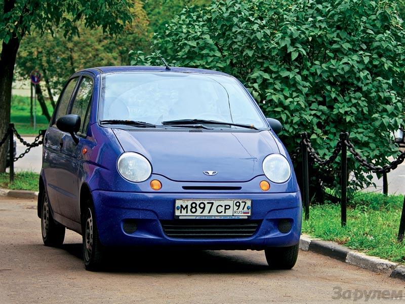

Более десятка лет прошло с тех пор, как из концепта «Чинквеченто-Личчолла» вылупился «Дэу-Матиз», а его очертания не устарели по сей день. Привлекает и цена: какую еще иномарку, пусть крохотную, купишь за 200 000–285 000 рублей? А вот подержанные экземпляры дешевыми не назовешь: за трехлетки просят до 230 тысяч. Конечно, вряд ли за столько их продают, тем не менее средняя цена на рынке – около 170 тысяч. Машина популярна!

Ладно скроенный, «Матиз» еще и крепко сшит: три звезды по системе EuroNCAP – достойный результат для крохи тех лет. В обычной эксплуатации кузов тоже держится неплохо: ржавчина, если не было аварий, появляется лишь на пятый-шестой год по нижним кромкам дверей, а спустя еще годик может проступить на «бровях» задних колесных арок. Внутренние полости сразу обработайте антикором, тогда коррозии не будет гораздо дольше.
