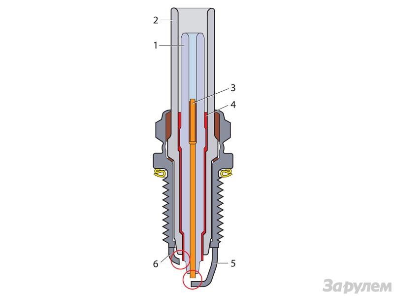

В двойной свече, предложенной Ликовски, все удвоено: изоляторы (1, 2), центральные (3, 4) и боковые (5, 6) электроды. Для ее работы понадобятся и две катушки зажигания.
Каких только свечей мы не видели! С платиной и иридием, с дыркой в электроде, канавкой или распилом а-ля змеиный язык, с форкамерой и бог весть с чем еще. Оказывается, это не предел изобретательности. Появились две новые конструкции, которые объединяет слово Twin – «двойной».
Если к нему добавлено Spark, речь идет об изобретении Джеймса Д. Ликовски из США, получившего патент на необычную конструкцию с двумя изолированными друг от друга центральными электродами. Один – традиционный стержень, второй – в виде охватывающего его цилиндра. Напротив каждого приварен свой боковой электрод. В итоге можно организовать независимые разряды в двух искровых промежутках, что, по мысли изобретателя, окажется полезным прежде всего для моторов с непосредственным впрыском, когда топливный заряд бывает обедненным или обогащенным в зависимости от режима. Конструкция, правда, получается технологически чрезвычайно сложной и, соответственно, дорогой. Стоит ли игра свеч, извините за каламбур, пока не ясно.
