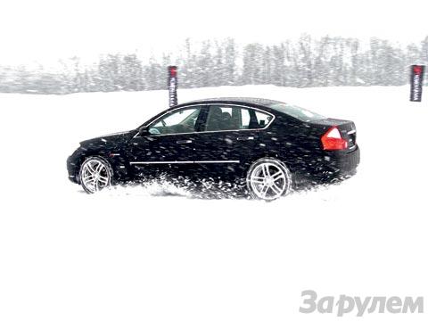

БМВ-525 на высокоскоростных нешипуемых W drive демонстрировал на снегу великолепную управляемость. Система стабилизации может спать спокойно.

«Ниссан-Инфинити» на шинах iG20 хорошо чувствует себя как на снегу, так и на льду: тормозной путь около 47 м.
