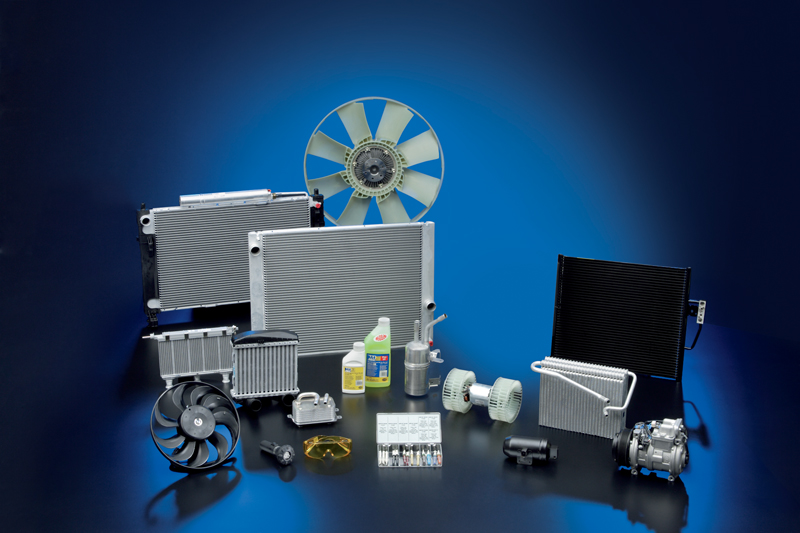

Рассмотрим основные части системы. Компрессор кондиционера является самой дорогостоящей составляющей всей системы. Поломка компрессора ведет за собой ряд других проблем, поэтому особенно важно вовремя обнаружить неисправность. Как правило, первым признаком является шум, который возникает в том месте, где установлен компрессор. В большинстве случаев, проблема устраняется путем замены некоторых компонентов компрессора, таких как уплотнительные кольца, катушка компрессора, головки цилиндров, а также герметизирующие комплекты. Если же неисправность была обнаружена слишком поздно, компрессор подлежит замене. Все перечисленные компоненты и сам компрессор Behr Hella Service поставляет не только на вторичный рынок оригинальных запчастей, но и на конвейер. Каждый третий автомобиль оснащен системой кондиционирования компании Behr Hella Service. Такие мировые гиганты как Mercedes-Benz и BMW уже давно отдали предпочтение этой марки.
Радиатор кондиционера расположен перед основным радиатором и является самой уязвимой частью системы. Грязь, пропитанная зимой реагентами, и летняя пыль скапливается и оседает именно здесь. Behr одна из первых компаний, которая начала выпускать радиаторы. Уже в 1930 году начались поставки радиаторов на конвейер завода Ford, а в 1961 году Ford выпускает миллионный автомобиль с системой Behr. Сегодня все радиаторы изготавливаются из алюминия - легкого металла с хорошей теплоотдачей. Но именно алюминий более всего подвержен коррозии, возникающей при контактах с реагентами. Коррозия приводит к утечке фреона, а впоследствии к выходу из строя всей системы. Поэтому после зимы, диагностика и промывка системы кондиционирования обязательна!

Заправлять кондиционер необходимо именно тем типом фреона, на котором работает система. Тип фреона всегда указывается на одном из компонентов или в инструкции по эксплуатации автомобиля, и всегда должен учитываться при заправке. Есть способы перехода со старого фреона на новый R134a. Для этого используются специальные выпускные комплекты, насадки и шланги. Также происходит замена масла с минерального на синтетическое. Behr Hella Service имеет в своем ассортименте жидкости и масла, которые обеспечивают нормальную работу системы.
