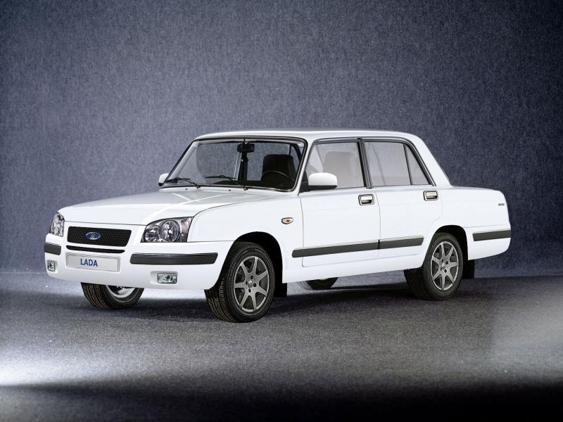

Конечно, можно создать современный заднеприводный автомобиль. Такой прототип показали на Московской выставке еще в 2002-м: ВАЗ-2151 (ЗР, 2002, № 10). Он имел увеличенную, по сравнению с современной классикой, базу и колею, совершенно новый кузов, переднюю подвеску типа Мак-Ферсон, реечное рулевое управление. Что осталось от классики? Правильно: по сути, лишь двигатель. Мотор объемом 1,7 л модернизировали под нормы Евро III и иной кузов.
Собственно, вся эта затея имела смысл, в первую очередь, из-за наличия огромных мощностей по производству классических моторов (межцентровое расстояние цилиндров — 95 мм). Перенастроить это оборудование на двигатели второго поколения (межцентровое — 89 мм) для переднеприводных машин, невозможно.
Очевидно, новый автомобиль, даже со старым двигателем, по цене будет сравним с современными отечественными, а то и импортными аналогами. Ведь придется «отбивать» немалые затраты на проектирование, испытания, доводку. Получается: рациональней поставить на конвейер уже готовую, более современную и востребованную модель, скажем, тот же «Рено-Логан». Но это тоже капиталовложения, которые нерациональны, пока спрос на старые модели существует. Важно его продлить подольше. Значит, выгодней…
