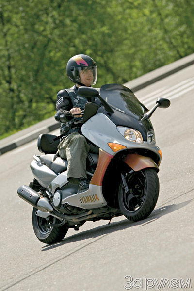

Выход этого скутера от Yamaha выглядел демонстративным попранием авторитета. Suzuki с его Sky Wave 400 и Honda c Foresight и иже с ней моделями, выпускаемыми для европейского рынка. «Начинка», которой наделили TMax, опережала конкурентов как минимум «на корпус». Загибайте пальцы: двухцилиндровая рядная «двойка» жидкостного охлаждения объемом 500 смз, система смазки двигателя с сухим картером, по четыре клапана на цилиндр да еще и два балансирных вала в придачу! Дальше: мощность мотора составляла 40 л. с., крутящий момент – 45,8 Н.м! Конструкция вариатора, в принципе, осталась той же, как и на малокубатурниках, но сцепление – дисковое, в масляной ванне. И это еще не все. Первичная система понижения осуществляется с помощью геликоидальных и цилиндрических прямозубых шестерен. Главная передача выполнена цепной, опять-таки в масляной ванне внутри алюминиевого лонжерона маятника. Получается, что конструкция ближе к мотоциклетной, нежели к классической скутерной (одно расположение двигателя свидетельствует о том – в тоннеле между ногами, а не под «пятой точкой», как принято в скутерных ипостасях). С такой дислокацией силового агрегата центр тяжести максимально опущен, что улучшает управляемость.
Внешность изящна по сравнению с «бегемотиками» конкурентов: развитые формы облицовок, выразительные «глаза» светооптики, совсем немаленькие –
14-дюймовые колеса, огромная «канистра» глушителя. Масса – более 200 килограммов. Не сказать, что концепция аппарата тяготеет к некой спортивности, но, казалось бы, неизбежные грузность и валкость внешнего вида были успешно преодоленыѕ Владеть такой машиной – значит, владеть чем-то особенным.
В оговоренном месте меня и подобрал владелец TMax’а. «Так даже интереснее – начну получать ощущения в качестве пассажира».
YAMAHA ХР500 TМax, скутер
Сразу о посадке: места для «второго номера» предостаточно, удобства чуть ли не королевские. Я комфортно облокотился на установленную хозяином «опционную» спинку (на этом список доп. опций не заканчивается – про них ниже). Правду сказать, как-то не так ногам на подножках – ступни приходится «косолапить», чтобы четко зафиксировать их на «постаментах». Возможно, виноваты сами ноги, но, в любом случае, станет сподручнее, вернее, сподножнее, если установить оригинальные «длинные» подножки с кронштейнами – они также входят в список опций.
Ускоряется TMax легко: порядка 7,5 сек до 100 км/ч (по спидометру). Это, разумеется, не какая-нибудь «четырехсотка» с ее «табуном лошадей», но и «максик» может «поиграть мускулами» – все-таки под седлом 40 л. с... Поворот следовал за поворотом, но я никак не мог привыкнуть к чисто мотоциклетным наклонам (потому что сидел на месте пассажира?). Любопытство возымело верх над терпимостью и последовала фраза: «Все, меняемся местами. И немедленно!».
Приборная панель чуть-чуть не дотягивает размерами до автомобильных: тут крупный спидометр, указатель температуры, топлива, куча индикаторных лампочекѕ Выкрутил ручку газа до упора. Вот теперь, за рулем, ощутил, что прохождение поворотов дается на удивление легкоѕ Припоминаю, как когда-то ездил на одном из конкурентов этой модели – Suzuki Sky Wave 400. Тогда я чуть было не угодил в бордюр на бровке разделения со встречной полосой движения. Представьте: пологий поворот, скорость около 120 км/ч. Начинаю «укладываться», а двухколесная «туша» и не думает поворачивать – продолжает двигаться в прямолинейном направлении. Ужас! Не знаю, как удалось избежать катастрофы, но доворачивал я макси-скутер в трековом стиле – свесившись с седла в сторону поворота.
Хорошо, что никого не было на «встречке»ѕ С Максом же (буду называть его так) в поворотах прикладывал минимум усилий – он словно сам шел по дуге, будто подыгрывал и угадывал желания водителя. Не припомню, чтобы когда-либо раньше получал такое же удовольствие, выписывая траектории. Все происходило абсолютно предсказуемо. Но чересчур увлечься не позволяла – отрезвляла чиркающая об асфальт центральная подставка. Стабильность на прямых просто эталонная, «максималка» поражает – 175 км/ч. Допускаю, 3–5 км/ч добавляло тюнинговое – заниженное лобовое стекло (оно еще и с тонировкой).
Признаюсь, войдя в азарт, грешил: на скоростях 140–160, да еще и с седоком за спиной «отплясывал» такие па в щелях между автомобилями, что водители за баранками надолго запомнят то шоу в исполнении двух умалишенных. Но ведь на «пляски» провоцировало ни на минуту не покидающее ощущение безопасности: предельно предсказуемо работали все узлы и агрегаты аппарата
В последний момент заметил, что влетаю на отрезок срезанного слоя асфальта. В действие привел тормозные механизмы (и передний, и задний достаточно информативны и эффективны в действии: спереди – двухпоршневая скоба, сзади – однопоршневая). За пару секунд стрелка спидометра упала на 60 км/ч, но оставшиеся 100 заставили изрядно попотеть. Напрасно я струхнул: Максик невозмутимо перескочил на срезанный асфальт и спокойно продолжил лететь прямо, без намеков на то, что «переставляет» заднее или переднее колеса.
Прекрасные ездовые качества дополняются другими. Например, вместительный подседельный багажный отсек способен «проглотить» шлем-интеграл и еще половину такого же. На передней пластиковой панели (той, что перед ногами) – «кармашек», в него влезет мобильный телефон или пачка сигаретѕ Я гонял технику в течение целого дня, однако срочно дозаправляться не пришлось: за 200 км пути (на шоссе и в дорожной толкучке города) мотор скутера сжег порядка 11 литров. С таким уровнем расходования объема бака 14 л хватит без малого на три сотни километров.
О «моментности» двигателя. Тракторная тяга мотора позволяет практически не добавлять газа на подъемах для поддержания равномерной скорости. Скажу еще вот как: если сравнивать динамические и скоростные возможности 400-кубовых макси-скутеров и Макса, между ними если не пропасть, то по крайней мере огромная дистанция. Дополнительные сто «кубиков», которыми снабдили движок – «в коня корм»: если на «четырехсотках» до 140 км/ч приходится «тошнить» и л. с. как-то «стухают», то Yamaha TМax эту скоростную отметку берет легко. Закрыв же «гашетку» на «сотне» с последующим резким открытием дросселя, чувствуется уверенный подхват. А это и есть преимущество в энерговооруженности, которое бывает так необходимо в городе или на трассе.
Производитель снабдил любимый многими «макси-автомат» «мебельным гарнитуром». Список его составляющих совсем не мал: это уже названная спинка пассажирского сиденья, тюнинговые удлиненные подножки, тонированное укороченное лобовое стекло, подогрев рукояток руля, багажник для кофров или сумок. Вам мало? Обратитесь к каталогам итальянцев – в них увидите, что сможете заказать такое множество стайлинговых деталей внешней отделки и облицовок, что этот скут родная мама не узнает! И опять мало? Можете приобрести тюнинговый вариатор Malossi, прямоточный выхлоп Yoshimura или Leo Vinci, упрочненный ремень вариатора, спортивные карбюраторы. Иные, немного «поколдовав» над двигателем, снимают с него до 70 и даже больше л.с. Применение им найдется!
Знаете, в Италии проводят гонки на TМax’ах. Учитывая эталонную управляемость и отменные динамические характеристики после проведения тюнинга (разгон до «ста» – меньше чем за 4 сек!, «максималка» – под «двести»), можно вполне успешно стартовать с легким отрывом переднего колеса от земли. Что фанаты модели и делают.
