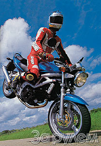

Народная молва считает стоппи опасным и очень сложным трюком, что это выпендреж - и не более того. На самом же деле умение встать на переднее колесо - элемент мастерского вождения, который может спасти жизнь в реальной дорожной ситуации, а не только сорвать аплодисменты в программе шоу, в том числе и потому, что предполагает способность заранее определить, удастся или не удастся затормозить на ограниченном отрезке пути.
Между тем большинство байкеров даже не представляют, насколько быстро можно остановиться, пользуясь только передним тормозом. Уверяем, овладение приемами стоппи позволит ни во что не впендюриться в экстренных случаях.
