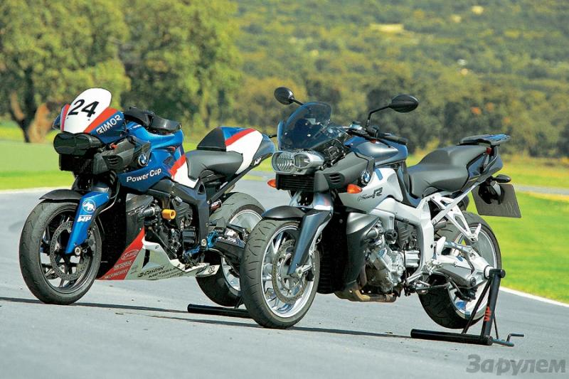

Два сезона я гонялся на Bimota Tesi и получил бесценный опыт: управление с поворотной ступицей хорошо работает лишь тогда, когда все подобрано под нее. В том числе и передняя шина – ведь при такой схеме «передок» сильно нагружается в поворотах. Активное торможение на вираже (невозможное на мотоциклах с телескопической вилкой) ускоренно изнашивает резину. То же относится и к вилкам типа Fior. Посмотрите, сколько падений случалось в серии BMW K1200R Power Cup, пока гонщики не подобрали подходящие шины. Что учит нас одному: мотоцикл – это сумма агрегатов, и введенная в аппарат революционная идея хороша лишь тогда, когда все компоненты на нее работают. Этот урок истории объясняет, почему Yamaha купила Ohlins, KTM – WP, а Валентино Росси так настойчиво добивался перехода на шины Bridgestone. Интересно, как он оценивает их сейчас – не прогадал?
