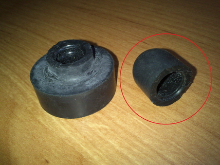

Чтобы в дальнейшем при замене этих деталей у вас не возникало проблем, необходимо защитить открытую часть резьбы. Для этого идеально подходят опоры радиатора для ВАЗ-2109 из резины. Артикул 21123-1302060. Стоят они по 10 рублей за штуку. Их нужно модифицировать, т.к. они немного длинноваты. Отрезаем, как на фото. И вот - защитный колпачок. И не поленитесь нанести предварительно смазки, например,  графитной. Сидит плотно. Делать это нужно на вновь устанавливаемые стойки. И при следующей их замене у вас не будет проблем. А по нашим дорогам стойки стабилизатора (линки) это расходный материал.
