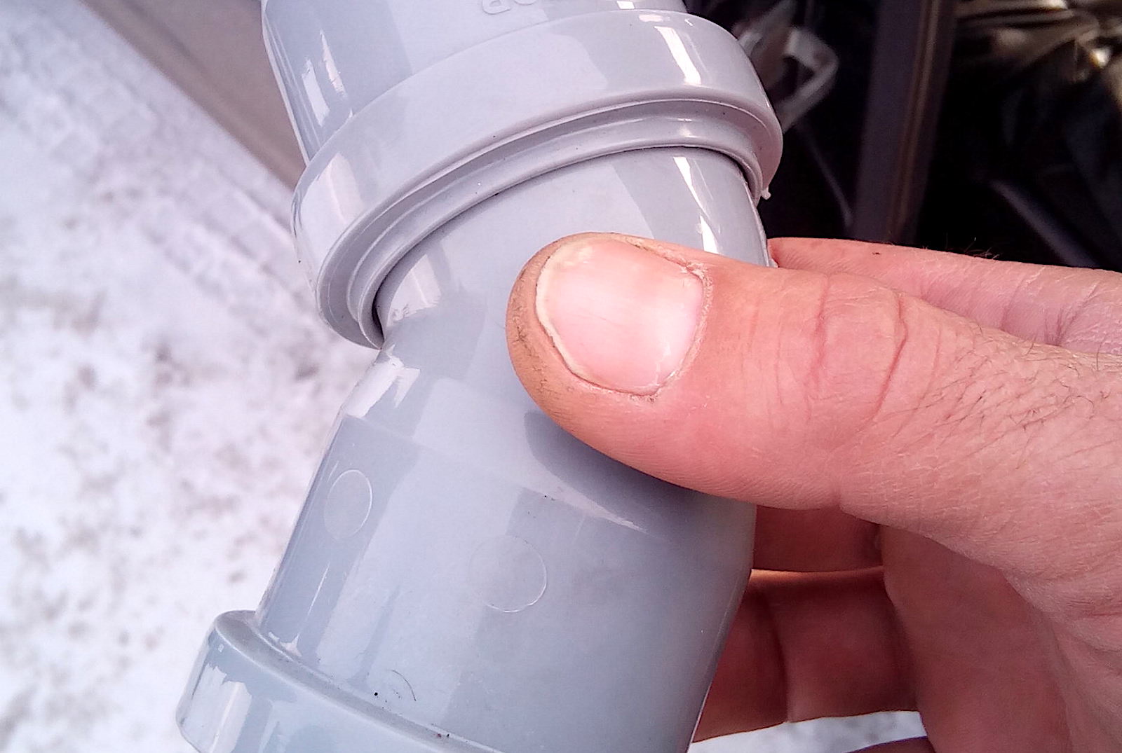

Нива Шевроле в принципе неплохой автомобиль, не лишенный своих недостатков. Как побороть один из них я хочу рассказать.
Кто использует этот автомобиль знает об отсутствии тепла в ногах переднего пассажира, доработка минимальна по затратам и времени и максимальна по результатам. Понадобится два уголка пластиковых труб диаметром на 50 мм, 45 градусов вставленных один в другой, далее эти уголки нужно вставить в воздуховод обдува ног переднего пассажира, его можно найти на ощупь или увидеть если наклониться пониже, вставляется легко, разбирать для этого ничего не нужно. Вентиляция и обогрев салона в целом стали значительно лучше, завод мог бы сделать правильно но не стал, всем удачи!
Кто сделает не пожалеет, цена вопроса 40 наших рублей!
