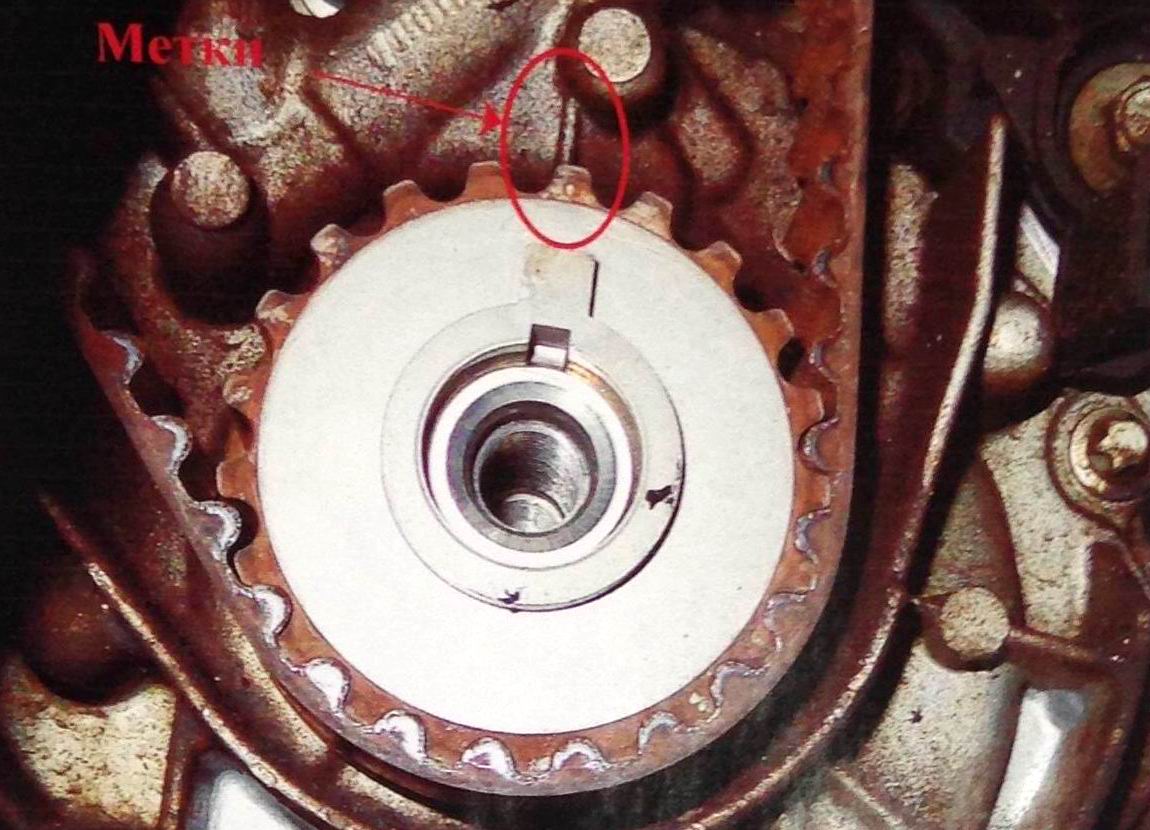

Согласно гражданскому делу, потребителю продан автомобиль с недостатками . Данный факт подтвержден заключением эксперта № 1-0100-16 ООО «Техническая экспертиза и оценка».  В  спорном автомобиле Lada Granta имелись и были устранены следующие недостатки:

  7. Нарушение синхронизации распределительных валов относительно коленчатого вала (смещение контрольной метки на один зуб) (карта диагностики ДВС от 05.09.2015 г. - смещение распределительных валов (впускного и выпускного) вперед на 20˚ относительно верхней мертвой точки) – потребитель устранять не просил.

Согласно заключению эксперта № 1-0100-16 , все выявленные недостатки имелись и устранены по гарантии (два последних недостатка без предъявления потребителем требований) и никак не связаны с нарушением правил использования, следовательно все недостатки являются производственными, за которые потребитель не должен нести ответственность, а также за ненадлежащее качество гарантийного ремонта . С покупателя товара с недостатками был взыскан штраф 3150 рублей в пользу государства, согласно Постановлению 68953355/7454 от 2017-04-18 выдан Миасский ГОСП УФССП России по Челябинской области, исполнительное производство 2524/17/74054-ИП от 25.01.17, постановление судебного пристава-исполнителя от 29.12.16 № 74654/16/833358. Это исполнительский сбор 7% от 45 000 рублей – стоимость судебной экспертизы, которую оплатил покупатель товара с недостатками. Данный факт полностью лишает человека и гражданина Российской Федерации права в дальнейшем обращаться в суд, согласно ст. 11 Гражданского кодекса РФ, ст. 17 Закона Российской Федерации «О защите прав потребителя».
