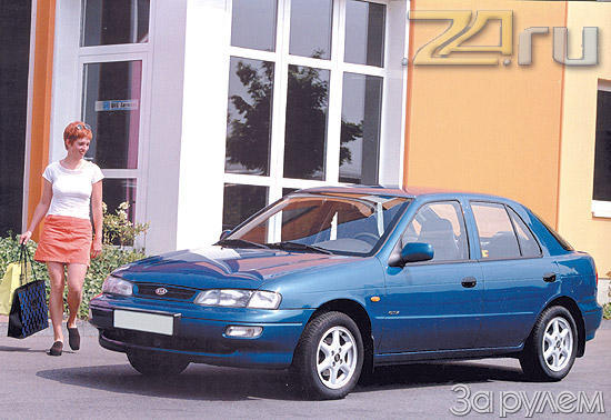

СПРАВКА> Kia Sephia первого поколения - наследница Mazda 323 BG - выпускалась с 1993 по 1998 год. За это время немало вытерпела от дизайнеров: те меняли решетку радиатора, оптику, переделывали "торпедо" и панель приборов (были даже варианты с ЖКИ, но это большая редкость). Вариантов кузова два: седан и 5-дверный хэтчбек (LEO). Если искать на территории бывшего СССР, то по цене схожа с подержанной "Самарой". Не сильно подержанной.
На первый взгляд, от японского оригинала Sephia I отличается незначительно: свой "собственный" внешний вид и немного переделанная подвеска - вот, вроде, и все. Но на взаимозаменяемость частей рассчитывать не стоит: почти все они хоть немного, но различаются. С другой стороны - зачем нам дорогие японские запчасти? Корейские дешевле и в достатке.
