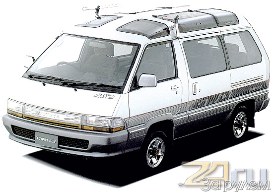

Вот, пожалуйста - Toyota Town Ace версии Super Extra 4WD Twin Moon Roof. О чем говорит это сложное название? Super Extra - это «домашняя» версия «городского туза», в отличие от «коммерческой» грузопассажирской Super SW. Она наиболее распространена, так как сочетает роскошество более навороченной Royal Lounge с демократичностью тоже «домашней», но упрощенной разновидности Custom.
В салоне Royal Lounge в базовой комплектации - велюровые сиденья с подлокотниками, тогда как Super Extra отличается от него тканевой обшивкой кресел. Это практичнее, особенно если время от времени там перевозятся грузы или домашние животные.
Twin Moon Roof, то есть «двойная лунная крыша», означает, что машина оснащена двумя люками: один - над передним рядом сидений, а второй, большой, - над пассажирским салоном. Существует и другая версия, называемая Skylite Roof, с шестью люками, расположенными по периметру крыши. Эти люки приоткрываются защелками, и, кроме того, есть возможность полностью снять стекло. У дальневосточников Skylite Roof получил прозвище «Аквариум». Какой из вариантов лучше, сказать невозможно - оба имеют свои достоинства и недостатки.
Но вернемся к Super Extra 1990 года. Двигатель 2С-Т, дизельный с наддувом, подключаемый полный привод, АКП, понижающая передача, электропривод стекол, зеркал, две печки-«кондишки», два люка, один из которых с электроприводом, холодильник, двухдиновая магнитола Pioneer, салон-трансформер и шторки с электроприводом. Пробег по спидометру - 146 тыс. км. Хозяин - Андрей из Санкт-Петербурга:
