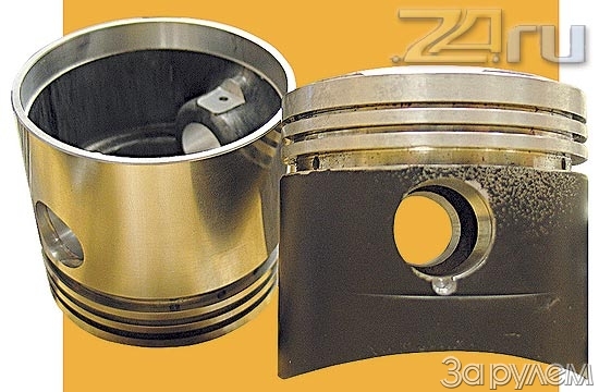

Начнем с того, что коваными эти поршни называют только в быту. Профессионалы говорят: «изотермическая штамповка». Специальные сплавы и сам процесс изотермической штамповки позволяют получить высокую твердость (120–139 единиц по Бринелю) и прочность с плотной структурой материала, без внутренних раковин и поверхностных дефектов. Включенная в некоторые сплавы медь увеличивает теплопроводность металла, деталь лучше охлаждается. Литые до появления первых трещин выдерживают 400 испытательных циклов «нагрев-охлаждение», «кованые» – не менее 2500. И самое главное: «ковка» легче «литья», как правило, на 10–20%. А это дает преимущество в надежности быстроходного двигателя, работающего с увеличенной нагрузкой. Важный фактор не только для спортсменов, но и для любителей тюнинга.
Высокая прочность кованых (бросим уж эти кавычки) поршней позволяет делать их укороченными и облегченными, с уменьшенными «юбками» и утонченными стенками. Можно нанести на поршни особое защитное покрытие на основе графита – оно предотвратит задиры при холодном пуске, когда масляная пленка разрывается и «юбка» поршня соприкасается с зеркалом цилиндра. Существует и уникальная возможность изготовления предельно легких Т-образных поршней – как в элитарных спортивных двигателях.
