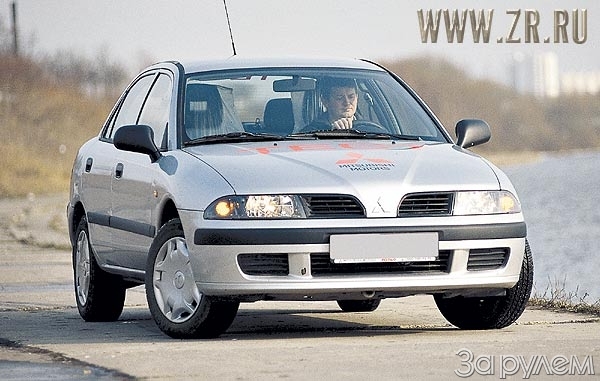

Carisma сделана в Европе для европейцев. Первый серийный автомобиль выкатился из ворот голландского завода NedCar в 1995 году. Его соседом по конвейеру стал Volvo S40/V40. Некоторые считают голландскую сборку преимуществом, хотя японцы пальму первенства по качеству сборки пока никому не уступали. Основная масса компонентов для Mitsubishi выпускалась тоже в Европе. Через четыре года машина пережила рестайлинг и в таком виде продержалась на конвейере еще три с небольшим года.
Любители «япошек» моделью восхищаются. Остальные – по-разному. Это тот самый случай, когда правы все. Но «правее всех» сервисмены, их и послушаем.
