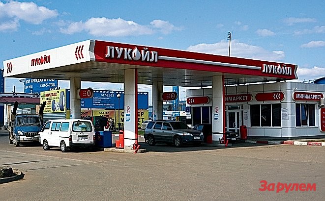

Экспертиза 95-го бензина на АЗС продемонстрировала результаты отрадные: за последний год его качество возросло, причем, не на отдельно взятых бензоколонках.
Топливо проверяли на соответствие техническому регламенту. Покупали бензин на Московской кольцевой автодороге: по одну сторону – Москва, по другую – остальная Россия.
