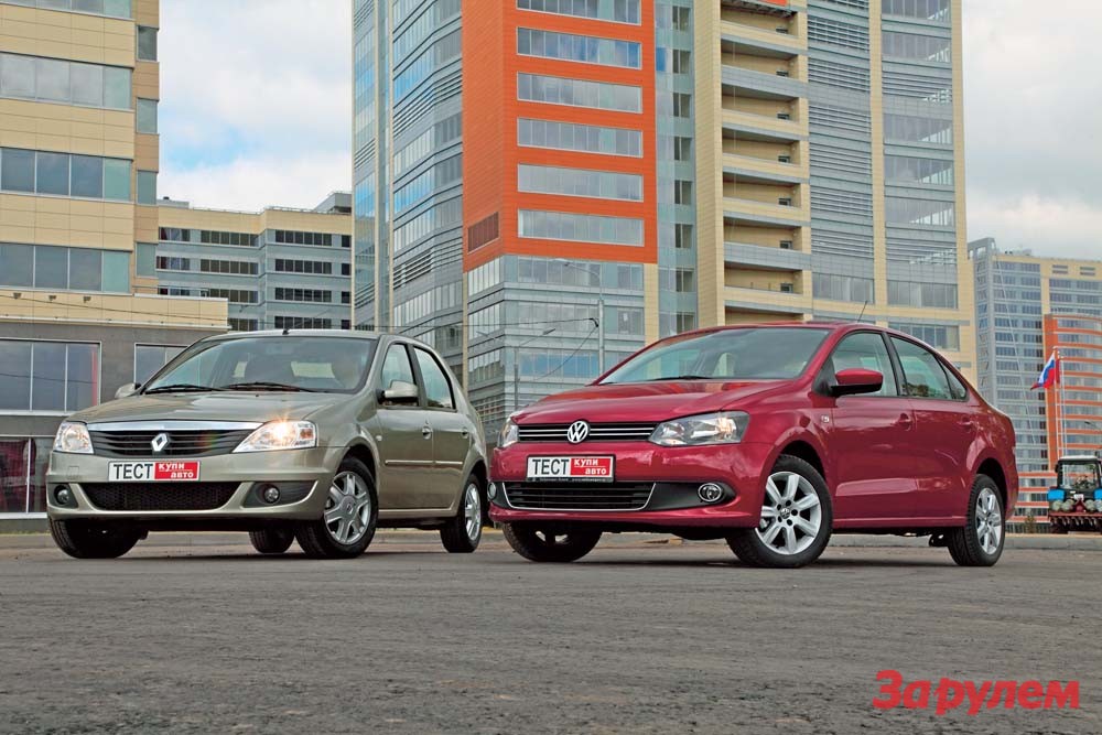

Результаты продаж и наши сравнительные тесты не единожды убедительно доказывали, что «Логан» по праву носит звание народного. Однако до сих пор – а это ни много ни мало целых пять лет! – у французского автомобиля не было серьезных соперников. И вот наконец летом в России появился «Поло»-седан. [caption id="attachment_258133" align="aligncenter" width="575" caption=""Рено-Логан" vs "Фольксваген-Поло""][/caption]
