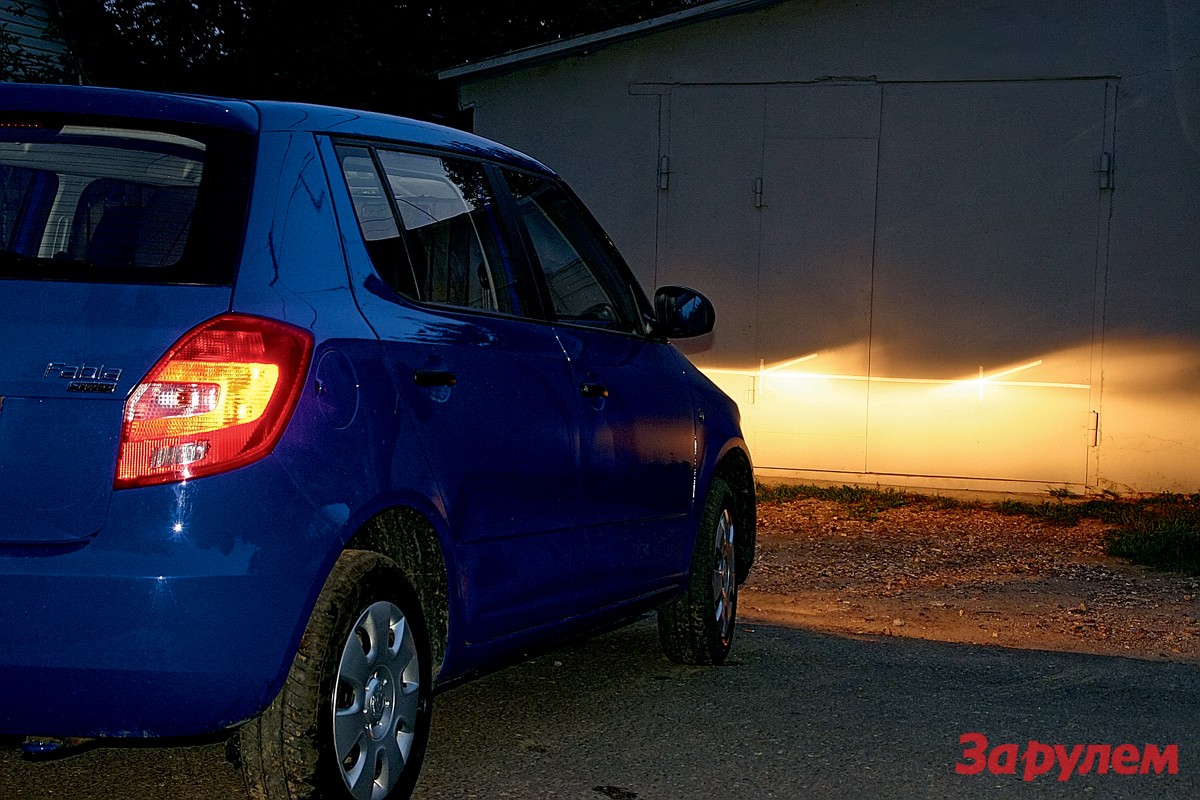

Регулировка света фар
Проверить и отрегулировать свет фар можно на любой ровной стене или заборе с ровной площадкой перед ним. Ставим в пяти метрах от импровизированного экрана автомобиль. Рисуем мелом горизонтальную линию. Можно заменить ее скотчем и т. п. – главное, чтобы линия располагалась на 65 мм ниже центров фар. Отметим на ней эти центры и от них проведем две дополнительные линии вправо и вверх под углом 15 градусов. Регулятор корректора фар ставим в положение «0». Верхняя граница ближнего света фар должна совпадать с этими линиями.
