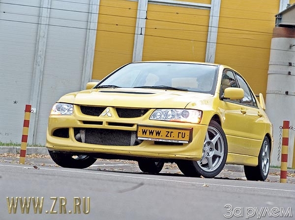

Кислотно-желтый Mitsubishi Lancer Evolution восьмого поколения изящнее стероидного качка Evo VI и внешне не напоминает силовой тренажер. Умнее и дружелюбнее. Однако в этих и других ярких качествах по-прежнему остается автомобилем для совершенно конкретного человека.
Каждый из вас мечтал научиться вождению. Рулить, нажимать газ. Приоткрыв уголок таинства, некоторые захотели большего – умения водить. Например, «рулить» газом... Так вот, Evo VIII предназначен для тех, кто умеет до малейших нюансов. Он помогает повышать уже приобретенное мастерство и одновременно претендует на роль повседневного транспортного средства (какое угловатое, медлительное определение!). Между опробованными четными VI и VIII есть явное сходство – восьмой плод эволюции тоже умеет делиться в сознании на два, позволяя владельцу не захлебнуться адреналином или произвести впечатление на непосвященных. Их, впрочем, вокруг «омологационной» версии изначально раллийного аппарата наблюдается мало, заметьте – подруги драйверов тоже в курсе. Теперь поклонников будет еще больше. Российская популярность Evo, в том числе тюнинговых, обернулась знаковым жестом Mitsubishi. Отныне Evo VIII выступает и в качестве официального товара.
