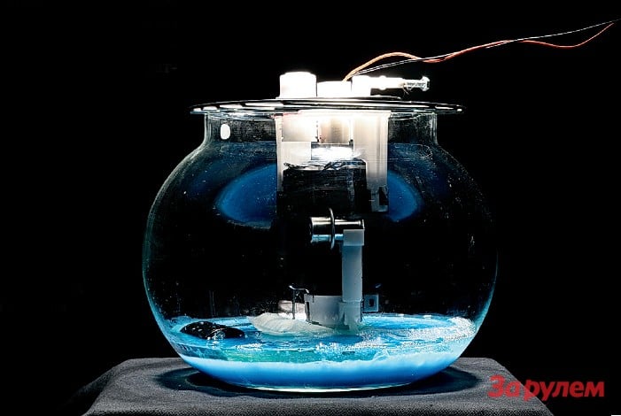

Физика процесса ясна: ни один бензонасос не высасывает топливо до последней капли, что-то да останется на донышке. А при доливании в такой бензобак воды жидкость немедленно расслоится и более легкий бензин окажется сверху. Для сомневающихся – первый же кадр из фотофиксации наших экспериментов. Вместо топливного бака мы взяли прозрачный аквариум, залили в него бензин и подкрашенную «в цвет океана» воду. В аквариуме все было прекрасно: избыток топлива возвращался через «обратку», а синяя водичка так и покоилась на донышке, не попадая в магистраль.
Но ведь в баке-то все не так! Как минимум потому, что в прозрачном сосуде мы видим, сколько долить воды, чтобы поднять с донышка остатки бензина. Здесь требуется особая точность: недольешь – снова будешь хлебать воздух, перельешь – получишь воду вместо бензина! А как это сделать на реальном авто, если резервуары для горючего разных моделей различаются по архитектуре, как здания Растрелли и Жолтовского?
В «жигулевском» баке бензин высасывается почти полностью: на донышке остается от силы 400 мл. Вот на это количество топлива и можно надеяться, пытаясь приподнять его доливаемой водичкой. Вливаем те же 400 мл, но уже воды – и получаем тоненький слой бензина, омывающий трубку бензопровода. Однако стоит чуть наклонить машину (к примеру, водитель плюхнулся за руль!), как становится ясно: «кинá не будет».
