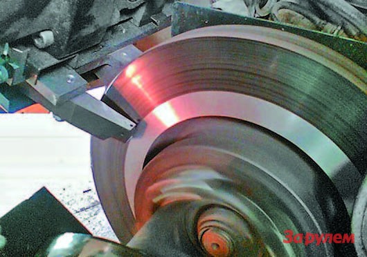

...и протачиваем (1)
Есть гораздо более дешевое решение проблемы – проточить торцевые поверхности дисков, восстановив перпендикулярность их плоскостей к оси вращения. Сделать это можно несколькими способами.
Самый примитивный, требующий из оборудования лишь списанного из учебного класса ПТУ токарного станка, предусматривает снятие диска со ступицы. Это долго, трудоемко и, главное - неэффективно. Ведь после монтажа диска на ступицу вероятность осевого биения остается – уложиться в норму не более 50 микрон почти невозможно. Кстати, если биение диска вызвано еще и деформацией самой ступицы, что на наших ухабистых дорогах происходит нередко, то и новенький диск покажет «восьмерку».
Увидев это, дилерский сервисмен накинет вам в счет еще десяток тысяч рублей за новую ступицу.
...протачиваем (2)
Другой способ – оставить диск на машине и проточить его резцом, закрепленным на месте тормозного суппорта. Результат будет хороший, и даже дефект ступицы компенсируется строго перпендикулярной оси вращения обработкой диска. Но трудоемкость тут еще выше, чем при первом способе. Особенно если у вас в парке машины разных марок и моделей: придется изготавливать индивидуальные адаптеры для установки металлообрабатывающей оснастки на проушины крепления суппорта.
...протачиваем (3)
И, наконец, самый прогрессивный способ: надо применить специальную установку для проточки тормозных дисков, позволяющую не снимать с машины ничего.

К счастью, рынок предлагает и спецоборудование с автоматической настройкой. Например, производства американской фирмы Pro-Cut International, представленной в России компанией «Барклай Холдинг». С таким привести в порядок тормозные диски сможет практически любой автомеханик. Благодаря наличию гироскопического датчика и исполнительных механизмов компьютер установит резцы в нужное положение в течение 20-40 секунд, а погрешность составит не более одного микрона. Это на порядок меньше допуска, с которым диски вытачивают на заводе-изготовителе. Ступицу вращает электромотор.
Разумеется, при этом используется специальный переходник с тем же параметром PCD, как и на применяемых на данном автомобиле колесах - то есть соответствующий по диаметру резьбы крепежных шпилек и диаметру окружности их расположения.
Время ремонта одного диска – около 10 минут, при этом он становится тоньше всего на 0,2-0,3 мм, что ощутимо меньше его естественного износа между заменами комплекта колодок. Вот почему некоторые автомобильные фирмы, официально рекомендующие своим авторизованным сервисным центрам приобретать оборудование Pro-Cut, советуют протачивать диски при каждой замене колодок. При этом упрочняются рабочие поверхности дисков, и до минимума сокращается время приработки колодок.
