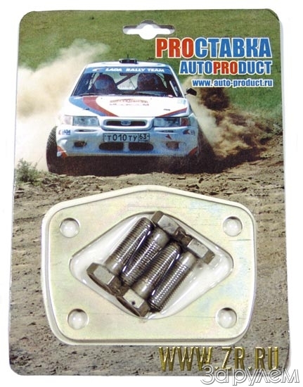

Совсем недавно мы узнали, что специалисты тольяттинской компании Autoproduct, оказывается, зашифровали свое название. И как! На самом деле это никакой не «автомобильный продукт», как мы по наивности полагали, а Automotive Professional Designed Universal Construction & Technologies, то есть «профессионально разработанные универсальные автомобильные конструкции и технологии». Не переставая поражаться находчивости мастеров, мы и ознакомились на днях с одной из таких конструкций.
В комплект из блистерной упаковки входят две пластины и четыре болта. (Специальные болты нужны, чтобы не снизить общую надежность узла.)
На обратной стороне картонки с изображением раллийной 2112-й простая инструкция с доходчивым рисунком. Ее объем позволяет процитировать все пункты без купюр:

Для чего все это? Производитель обещает повышение активной безопасности, уменьшение износа шин при боковых нагрузках, угол развала колес –1 градус и увеличение колеи на 14 мм (это причины в ряду следствий), улучшение управляемости и устойчивости, удобство монтажа, болты повышенной прочности. Проставки проверены на ралли и одобрены специалистами ВАЗа.
