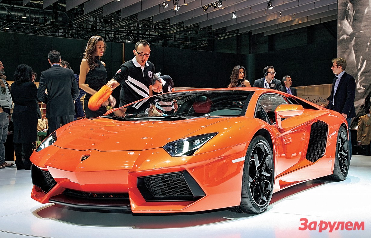

Пока обычные зеваки рассматривали суперкар «Ламборгини-Авентадор» на подмостках Международного женевского автосалона, Дмитрий Федоров проник в секретные цехи итальянской фирмы, где рождается полностью углепластиковый монокок этой модели.
