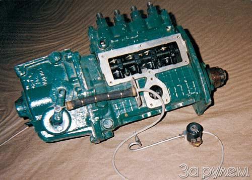

Один из вариантов применения механической мышцы - привод ТНВД.
