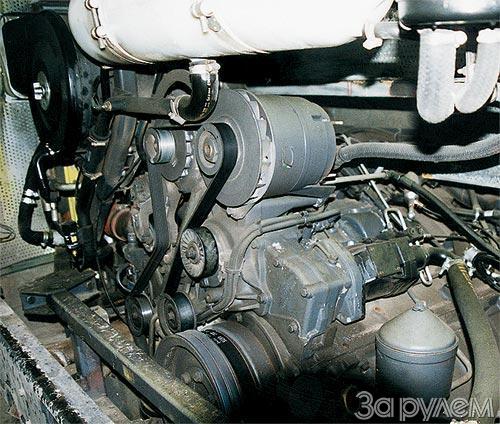

В готовый остов устанавливают силовой агрегат. Размещается он в задней части салона и спрятан в шкафу. Ведь под пол ляжет только плоский (горизонтальный) мотор, а их раз, два и обчелся. На МАЗ же можно поставить какой угодно. От дешевого ММЗ (Минский моторный) до "Даймлер-Крайслера" и МАНа. А вся адаптация - приварить к кузову соответствующие кронштейны. Коробки передач тоже на выбор. Хочешь - ярославскую механическую, хочешь - "Фойт"-автомат. Правда, последняя на 10 тысяч долларов дороже.
