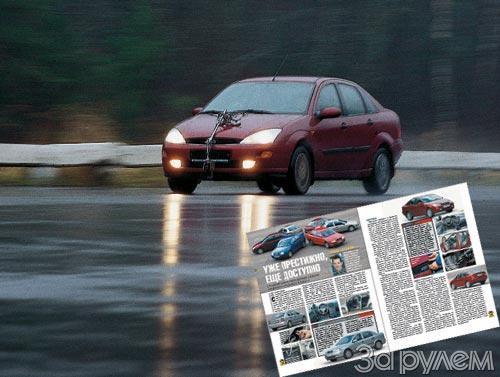

Напомним предысторию. В прошлогоднем тесте седанов (ЗР, 2001, № 7) " Форд Фокус" с мотором 1,6 л проиграл соперникам тягово-динамические "упражнения". Особенно заметно было отставание в эластичности: разгон на IV передаче от 60 до 100 км/ч занял у "Фокуса" 17,8 с против 12-14 с у соперников, а на V и вовсе - 33,5 с против 18-22 с! Возможной причиной, наряду с "длинными" передачами, мы сочли "отлаженную" не лучшим образом программу для блока управления двигателем, позволяющую работать на "92-м" бензине вместо "95-го".
Реакция компании "Форд" оказалась на редкость оперативной. Срочно прибывшая в Россию команда инженеров проверила полсотни машин - два десятка с дилерских площадок и еще тридцать из числа уже проданных. Результаты замеров подтвердились, а предположение переросло в уверенность - дело в настройке электронных "мозгов". Для устранения возможных ошибок из-за различий в составе топлива в Европейский исследовательский центр компании отправили несколько канистр российского АИ-92 (легко сказать - попробуйте-ка провезти бензин через границу!). Так вот, уже осенью дилеры получили "фокусы" с измененной калибровкой программы модуля управления силовым агрегатом, а контроллеры впрыска ввезенных ранее машин были перепрограммированы. При очередном обслуживании электроника корректируется и на уже проданных автомобилях - операция занимает около 20 мин и ничего не стоит владельцу.
Один из "фокусов" с измененной программой мы взяли для повторных испытаний - им оказался тот самый вишневый седан, который участвовал в первом тесте. Нет, он не стал летать, как самолет, но почти исчезли те досадная вялость и недостаток тяги, что прежде нервировали при обгонах и заставляли лишний раз переходить на пониженную передачу. Появился, что называется, запас под педалью акселератора. Субъективные оценки подтвердила и аппаратура - в тех самых "провальных" упражнениях на эластичность показатели улучшились на 16 и 27%, достигнув, соответственно, 15,0 и 24,5 с. Правда, новые значения были получены при других погодных условиях. Это, естественно, сказалось на результатах, так что речь идет лишь о приближенном сравнении динамических показателей. Тем не менее, очевидно - теперь " Форд Фокус" с мотором 1,6 л стал резвее.
