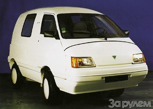

Французский электромобиль «Вольта». Полная масса — 1700 кг; грузоподъемность — 500 кг; максимальная скорость — 73 км/ч; запас хода — 80км.
