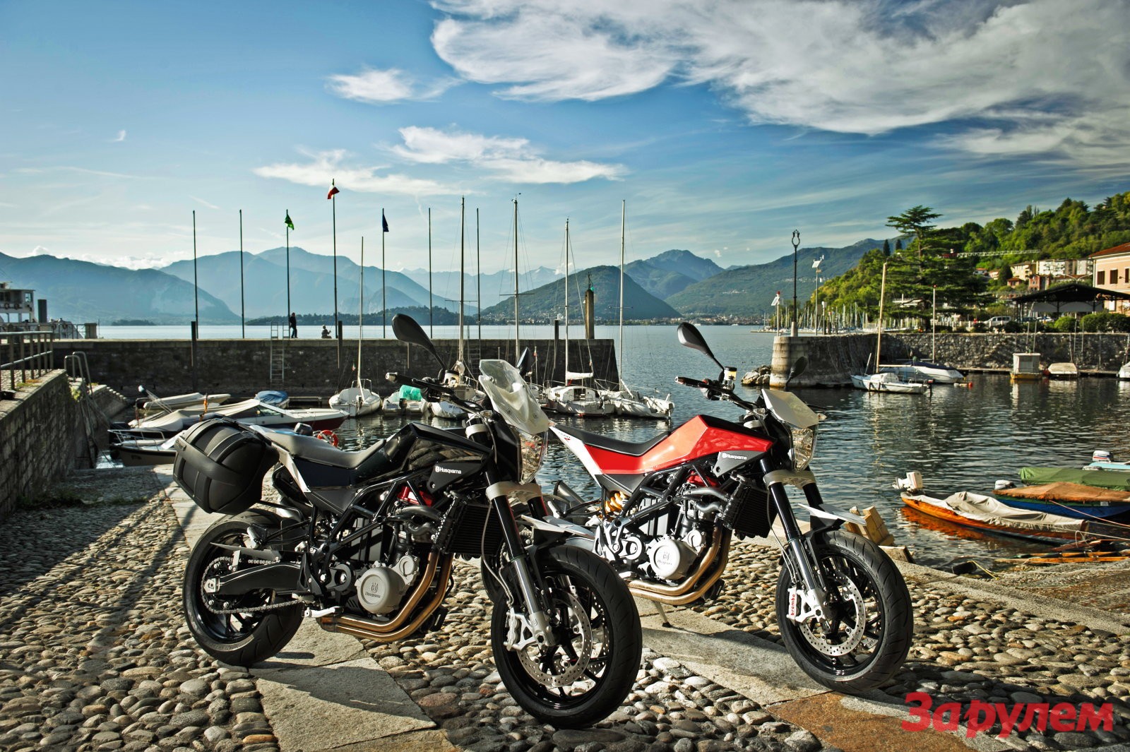

На планете нет другого такого мотоцикла, как новейшая Husqvarna Nuda! Стильная и динамичная, она объединяет все достоинства одноцилиндрового супермото с преимуществами двухцилиндрового мотора.
Husqvarna Nuda 900/900R: нейкед-байк, 2012 г., 898 см³, 105 л.с., 195 кг, 9990/11 590 евро.

Husqvarna Nuda 900 – настоящий кроссовер: двухцилиндровый супермотард, скрещенный с нейкед-байком.
