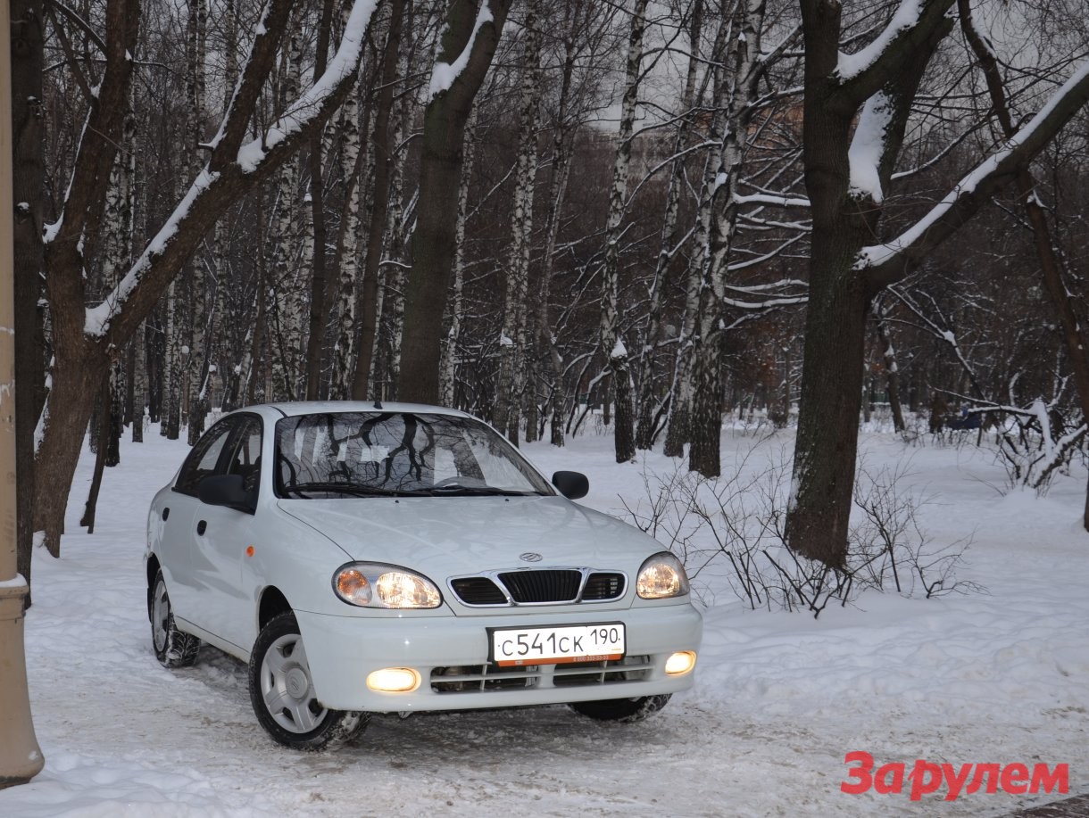

ZAZ Chance с АКП: дрожащий герой
Признаком обновления ZAZ Chance стала коробка-«автомат». Первые «Шансы» с АКП прибыли в Россию с Запорожского автозавода. Одну из первых серийных машин обкатал сайт «За рулем.РФ»

В столице снега хватает, и, когда мы с оператором выводили машину на выгодные ракурсы и планы, пришлось вползать на бордюры, таранить снеговые наметы в полколеса и выше. На малых оборотах Chance демонстрировал тяговитость, неспешность и в букс не срывался — вползал и выползал равномерно, уверенно, без заносов кормы или носа. Как и на скорости, мысль о ESP если и приходила, то такая: при наличествующих характеристиках пары мотор-АКП и небольшом весе машины, с ее клиренсом стабилизатор курсовой устойчивости не очень-то и нужен.
И попутно: вскарабкиваться на явно высокие бордюры не рисковали, чтобы не задеть двигатель — продают Chance без защиты картера.
