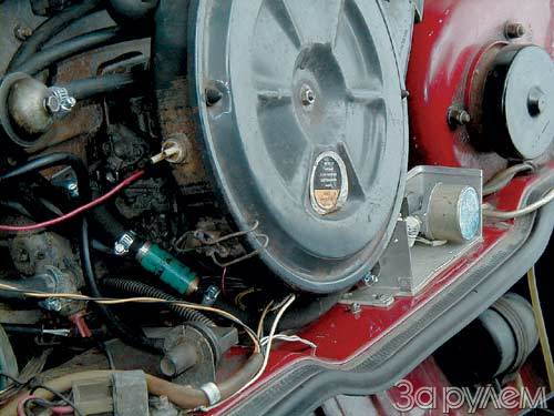

Рискнуть своим автомобилем для проверки и демонстрации работоспособности идеи пришлось... самому ученому-энтузиасту, доктору физико-математических наук Александру Захарову из ЦНИИ черной металлургии им. И. П. Бардина. После переоборудования его вишневая "девятка" внешне не изменилась. Зато внутри... Шесть сравнительно небольших цилиндров-экостатов вмещают 0,36 кг водорода. Его подачу во впускной коллектор регулирует электронный блок, управляющий электромагнитным клапаном и форсункой. В общем, конструкция, разработанная в упомянутом ЦНИИ чермета, ООО "БЭСТ" и изготовленная с помощью заводов "Электросталь" и "МиГ", отлично прижилась сначала на "Самаре", а чуть позже - на четырех "газелях".

Под капотом - все привычно, добавились лишь клапан и форсунка.
