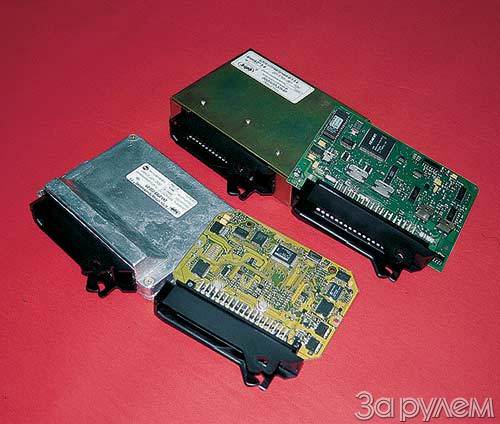

Примерно раз в пять лет, а то и чаще ведущие производители электроники меняют номенклатуру: прежние комплектующие устаревают, им на смену приходят более технологичные, компактные, быстродействующие... Именно обновление элементной базы дало толчок к появлению блока МИКАС 7.1. Разработчик - "НПП Элкар" - не преминул заодно расширить его возможности по сравнению с предшественником МИКАС 5.4.
Новичок обладает более мощным процессором, который, командуя соответственно укомплектованным двигателем, не даст ему выйти за рамки Евро III (верхней планкой блока 5.4 были нормы Евро II). Впрочем, пока российским машинам, чтобы продаваться, достаточно выполнить очень мягкие (читай - старые) экологические требования, так что это достоинство проявит себя в будущем... или за рубежом. А у нас пока важнее быстрый разгон или, допустим, малый расход топлива, пусть и на машине без нейтрализатора. Именно такой была "Волга", на которой сравнивали старый и новый блоки управления: чуда не произошло, но и опыт, накопленный при работе с контроллером 5.4, не пропал даром, позволив достичь несколько лучших результатов (см. таблицу).
Впрочем, куда интереснее потребителям и ремонтникам иные качества нового МИКАСА. Это расширенные функции самодиагностики, возможность подключения иммобилизатора, лучшая виброзащищенность (новичку предстоит разместиться под капотом GAZ 3111), перепрограммирование через специальный вход на разъеме - без обязательной прежде замены ПЗУ - и, наконец, полная взаимозаменяемость со старым блоком при равной стоимости.
МИКАС 7.1 выпускают в нескольких исполнениях, как до него - блок 5.4: для впрысковых моторов ЗМЗ-4062.10 и карбюраторных ЗМЗ-4063.10 (здесь контроллер ведает лишь зажиганием), перспективных ЗМЗ-405, 409 и ульяновского УМЗ-4213. На конвейер ГАЗа и в торговую сеть блоки 7.1 поступают с июня прошлого года, постепенно вытесняя предшественников.
Новинка МИКАС 7.1 на фоне предшественника.
