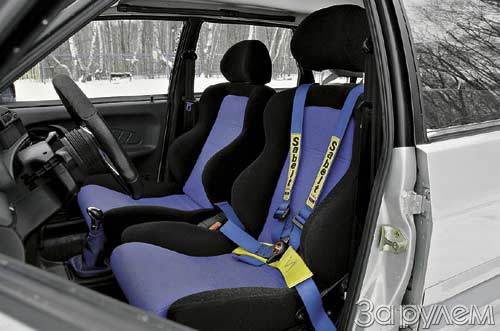

Вам не нравятся штатные передние сиденья? И у нас они восторга не вызывают - неудобно. Модернизацию салона именно с них и начнем. Зарубежные кресла, конечно, хороши, но кусаются. Стильная лодочка от "Спарко" стоит 450-500 долларов, "Рекаро" еще дороже. А вот отечественные UNP вроде бы по карману, нормам безопасности соответствуют да и смотрятся неплохо. Решено - берем. Причем сразу два по цене одного фирменного. Ограничиться только водительским не смогли - слишком велико было искушение. А приглянулась нам модель "Спорт-Комфорт" с синими вставками. Они прекрасно сочетаются с недавно установленными наружными деталями.
Дальнейшие преобразования были продиктованы уже начатыми. В салоне появились: руль "Спарко" с обтянутым кожей ободом, полированными спицами и синим декоративным кольцом; блестящая ручка коробки передач с чехлом из синей кожи; полированные накладки педалей "Торгмаш" и четырехточечные спортивные ремни "Сабелт" для сиденья водителя. Все в цвет, все выглядит стильно. Думаем, фотографии подтвердят, что наш выбор вполне оправдан с точки зрения эстетики.
Однако, поездив, убедились - то, что приятно глазу, зачастую далеко не лучший для пользования вариант. Из комплектующих, установленных в салоне, с позиций эргономики безоговорочно устраивают лишь накладки педалей. Да кожаный чехол рычага коробки передач, похоже, прижился надолго. Остальные элементы интерьера придется поменять. Почему? Об этом и поговорим в следующий раз.
