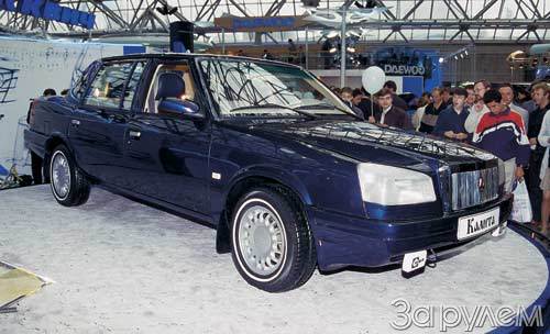

Нет-нет да и попадется на московских улицах странный автомобиль: похож на "Святогор", но с отдельным багажником, да и длинный какой-то... Ба, что это за табличка над номером с большим триколором - "4х4"?
Среди потомков "Москвича-2141" есть необычные для отечественного автопрома модели - полноприводные "Калита" и "Князь Владимир". Эти машины делают единицами, по заказу, хотя формально они считаются серийными. Под помпезным, но страшноватым платьем скрывается интересная конструкция, созданная задолго до начала экспериментов по наращиванию и укорачиванию кузовов.

"МОСКВИЧ-2144R7 КАЛИТА"
ОБЩИЕ ДАННЫЕ: снаряженная масса - 1360 кг; полная масса - 1760 кг; максимальная скорость - 185 км/ч; время разгона с места до 100 км/ч - 11 с; расход топлива в городском цикле - 12,0 л/100 км; топливо - АИ-92. ДВИГАТЕЛЬ: "Рено-F4R" - бензиновый, рядный, четырехцилиндровый, с непосредственным впрыском топлива; рабочий объем - 2,0 л; мощность - 108 кВт/145 л. с. при 6000 об/мин; максимальный крутящий момент - 185 Н.м при 4500 об/мин. РАЗМЕР ШИН: 185/70R14.
