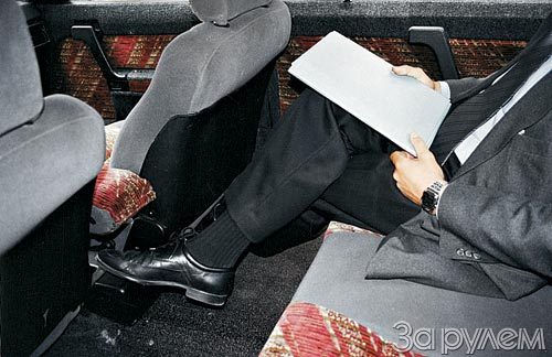

Задним пассажирам "Князя" гораздо привольнее. Не только из-за большего расстояния до спинок передних кресел - обзор сзади неизмеримо лучше. Пусть в "Волге" потолок выше на 45 мм, в ней не покидает ощущение тесноты. Боковое окно маленькое, перед глазами высокая спинка переднего сиденья, тоннель на полу (130 мм) в два раза выше "москвичовского", у головы - широкая задняя стойка. Впрочем, кому-то в таком склепе даже уютно. Тем более, откидывающийся подлокотник удобнее "княжеского".
Зато у "Князя" откидываются не только подлокотник, но и подушка, и спинка заднего сиденья - образуется обширнейшее пространство для груза. "Волга" такой особенности не имеет. Впрочем, когда сиденья в пассажирском положении, оба багажника практически равны по объему. Но организованы они по-разному. В московской машине нет не только ничего лишнего, но даже штатных мест для домкрата, насоса и инструмента. Багажник чист и формой близок к параллелепипеду (или просто ящику). Запасное колесо снаружи под полом в выдвижной корзине (на более поздних моделях колесо с инструментом уложено в нишу пола багажника). Запаска "Волги" лежит на полке у передней стенки отсека. Насос и сумку с инструментом пристроим там же, а домкрат - слева на крыле. Под полкой неровный пол образует "загашники", куда можно засунуть что-нибудь про запас (и забыть об этом навсегда). Задняя часть багажника широка, но выступающие лонжероны мешают разместить коробки или чемоданы. Вот мешки с сыпучим грузом - другое дело, они примут любую форму.

В "Волге" разве что не тесно...
...а в "Князе" просторно.
