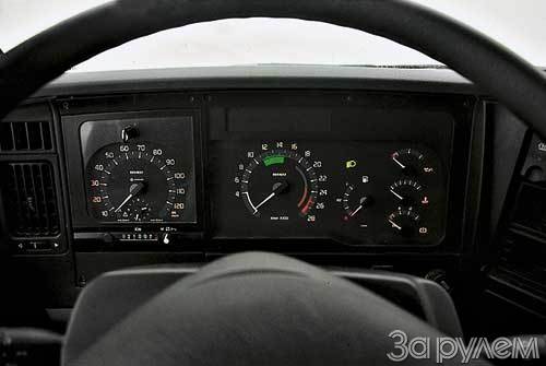

У кабины два поручня - очень удобно, не надо тянуться левой рукой к баранке. Диапазон регулировки рулевой колонки - 90 мм по высоте и 30° по углу наклона, устроиться за рулем можно вполне удобно. Сиденье водителя с пневмоподвеской, пассажиру досталось пружинное. Основные приборы - традиционные, стрелочные, но время, настройка радиоприемника и температура за бортом высвечиваются цифровыми индикаторами. Горб-тоннель над двигателем неоправданно велик - от него до головок больше 350 мм. Наверное, или мотор будут ставить еще более высокий (куда уж больше, и так ход поршня не маленький - 156 мм), или кабину "забыли" опустить. Странно, ведь плоский пол впервые сделала именно "Рено" - еще в 1990 году, на "Магнуме". Так что водитель "Керакса" будет надевать "пижаму" сидя и добираться до койки на четвереньках - камазовская схема отхода ко сну.

Панель приборов - принцип разумной достаточности.
