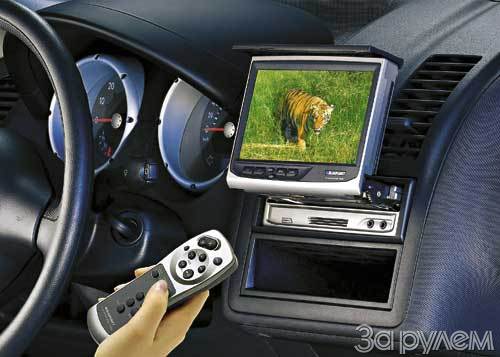

Впрочем, оптоволоконные кабели уже работают на дорогих моделях. Они связывают блоки, управляющие аудио- и видеотехникой, навигационным оборудованием, мобильной связью. Преимущества очевидны: во-первых, световоду не страшны электромагнитные помехи, во-вторых, гигантские объемы информации по обычным проводам идут слишком долго. В " Ауди А8" данные по оптоволоконной шине "бегут" со скоростью 20 Мбит/с, а по обычной - в десятки раз медленнее. Но специалисты не спешат опутывать оптоволоконными кабелями весь автомобиль - дорого, да и обычные шины пока справляются.
