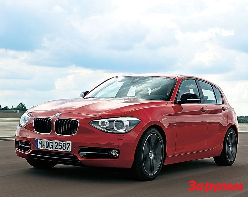

Начать решено с минимума – новый трехцилиндровый мотор готов хоть завтра пойти в серию. Конечно, фанатам марки будет нелегко смириться с такой неполноценностью. Впрочем, несведущий человек недостатка цилиндров никак не заметит. Имплантированный под капот хэтчбека первой серии бензиновый образец выдает 180 л.с. и лихо носит «копейку» по дорожкам полигона, ограниченным конусами. Короткость прямиков не помешала разгону до 150 км/ч, после которых задор двигателя отнюдь не заканчивается. Звук у новичка что надо. Баварцы уверяют: никаких синтезаторов, только живой голос.
Основными носителями трехцилиндрового мотора станут переднеприводный однообъемник и следующее поколение «Мини». Его получат также БМВ 1-й и, возможно, 3-й серий.

Под капотом БМВ 1-й серии короткий агрегат максимально сдвинут назад, он почти полностью уместился за передней осью. Новичок легче прежнего 1,6-литрового турбомотора на 10 кг.
