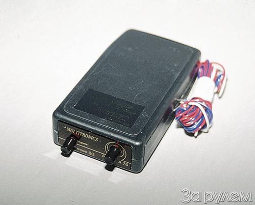

Октан-корректор с многоискровым режимом "Мультитроникс-SG". Производитель - фирма "M-Electronics", Москва. Только для систем с механическим прерывателем. Цена 180-200 руб.
Смотрится неплохо, особенно издали. Многоискровой режим включается кнопкой - он рекомендуется для пуска холодного двигателя. Чем выше обороты, тем меньше искр в каждой пачке.
