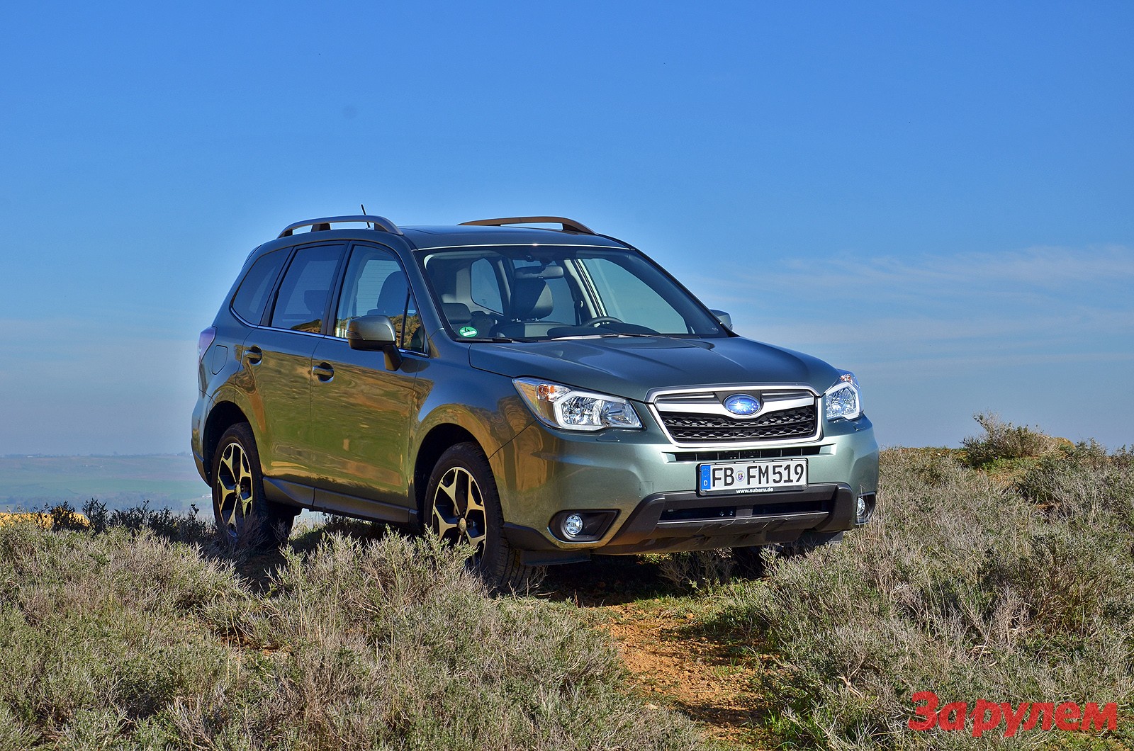

Фирменная «ноздря» воздуховода исчезла с капота. Теперь маленькие сопла располагаются за фальш-решеткой радиатора.
