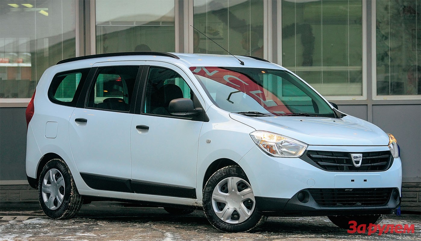

Счастливый владелец пригнал «Лоджи» из Румынии. Говорит, что захотел себе такой, как только увидел в нашем журнале фотографии с премьеры на прошлогоднем женевском автосалоне. И правда, с первого взгляда «Лоджи» производит весьма приятное впечатление: дизайн лишен угловатости, присущей бюджетному семейству «Рено», и смотрится авто явно современнее. Самая яркая деталь экстерьера – ромбовидные задние фонари, «Логану» с «Ларгусом» такие и не снились. «Лоджи» вдобавок длиннее и выше «Лады». А вот колесная база меньше.
