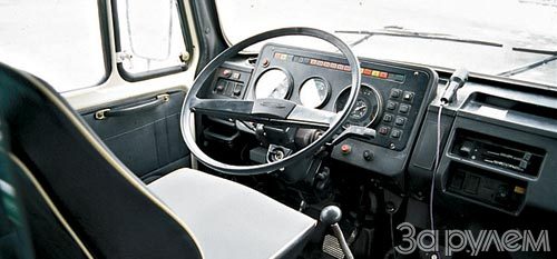

Дитя унификации. ЗИЛ-325010 "Бычок" - в определенной мере "собрание сочинений" некогда процветавшего завода-гиганта. Многое - хорошее и плохое - автомобиль унаследовал от других зиловских моделей.
Подвеска грузовика для автобуса - чересчур жесткая. Окна, врезанные в кузов, спроектированный вначале как фургон, низковаты. Зато кабина по удобству входа и выхода, по сравнению с ПАЗом и "Отойолом", - вне конкуренции. В "Бычке" отличный диапазон регулировок водительского сиденья, неплохая эргономика рабочего места. Два подрулевых переключателя и правильно расположенные (подсвечивающиеся!) кнопки не требуют привыкания. Выделить бы еще поярче клавишу ручника.
Здорово, что рулевая колонка регулируется не только по углу наклона, но и по длине. Но откуда в автобусе маленькое легковое зеркало? А наружную кнопку аварийного открывания дверей стоит все-таки прикрыть, не провоцируя хулиганов.
Двигатель и коробка передач сочетаются далеко не идеально. Мал рабочий диапазон - приходится шуровать рычагом чаще, чем хотелось бы. Это гораздо легче, чем на ПАЗе, однако тяжелее, чем на "УзОтойоле".
Эффективные дисковые тормоза ЗИЛа - наследство легковых "членовозов". Понравилась работа АБС. Однако в целом тормоза аналогичны пазовским и "отойоловским" - дозировать усилие с непривычки нелегко. Руль "Бычка" слишком тяжел и, особенно на малых углах поворота, неинформативен.
Пассажирам наверняка понравятся широкая (900 мм, на ПАЗе - 800 мм) дверь и прекрасный отопитель.
Для междугородного сообщения короткобазный "Бычок" (есть еще модификация ЗИЛ-325200 длиной 7737 мм) маловместителен, а значит, невыгоден. Чтобы стать служебной - гостевой машиной, "Бычку" не хватает лоска. Конечно, нетрудно поставить более дорогие сиденья, но мелочи вроде "теплых", покрытых пластиком поручней и аккуратно подогнанной обшивки стен и потолка даются нашим заводам нелегко.
