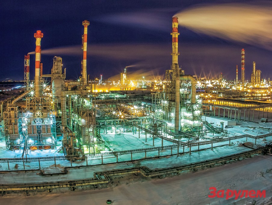

Поднятая на поверхность нефть первым делом проходит очистку. С помощью двух стоящих друг за другом сепараторов из жидкости выделяют газ, который поступает для дальнейшей обработки на компрессорную станцию. Смесь воды и нефти насосы нагревают в теплообменниках. Без этой процедуры не обойтись, так как добавленный для лучшего расслоения деэмульгатор бессилен при низкой температуре. В отстойниках, каждый объемом 200 м³, жидкость окончательно разделяется: воду используют повторно, а нефть через резервуары-хранилища по трубопроводу отправляют на перерабатывающий завод.
Первой поступающее на НПЗ сырье принимает электрообессоливающая установка. Здесь в нефть снова добавляют пресную воду, на сей раз – для растворения солей, вызывающих коррозию оборудования. Начальную грубую очистку будущее топливо прошло еще при добыче, параллельно с обезвоживанием. Электродегидраторы под высоким напряжением отделяют соленую воду от нефти. Для более эффективного расслоения применяют деэмульгаторы.
Атмосферно-вакуумная трубчатка (язык сломаешь!) отвечает за разделение нефти на фракции с разными температурами кипения. Используемый метод – многократное испарение и конденсация. Компоненты выделяются путем перегонки в атмосферных и вакуумных колоннах, а нагревают сырье в трубчатых печах. Мощность печей составляет 120 МВт (примерно половина загрузки средней по размерам гидроэлектростанции), а за циркуляцию жидкости отвечают 86 насосов.
