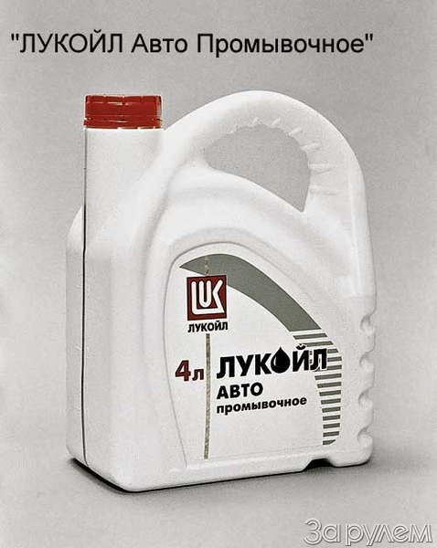

Ориентировались, как и обычные покупатели, по надписям на канистре. Написано «semisynthetic» или «synthetic blend», считаем, что это полусинтетическое масло, не вдаваясь в подробности. Указано «fully synthetic», будьте добры — представляйте синтетическую диаспору. Так, знаменосцами у нас стали: от минеральных масел — «Спектрол Супер Универсал» и «Синтек» (оба уровня SF/CC вязкостью 15W40), от полусинтетических — «Эссо Ультра» и «Вальволин Дура Бленд» (оба SJ/CF, 10W40), от синтетических — «Кастрол GTX Магнатек» и «Шелл Хеликс Ультра» (SL/CF, 5W40), наконец, от промывочных — «Люксойл промывочное масло» и «ЛУКОЙЛ Авто Промывочное» (см. фото).

«Luxoil промывочное масло».
«ЛУКОЙЛ Авто Промывочное».
