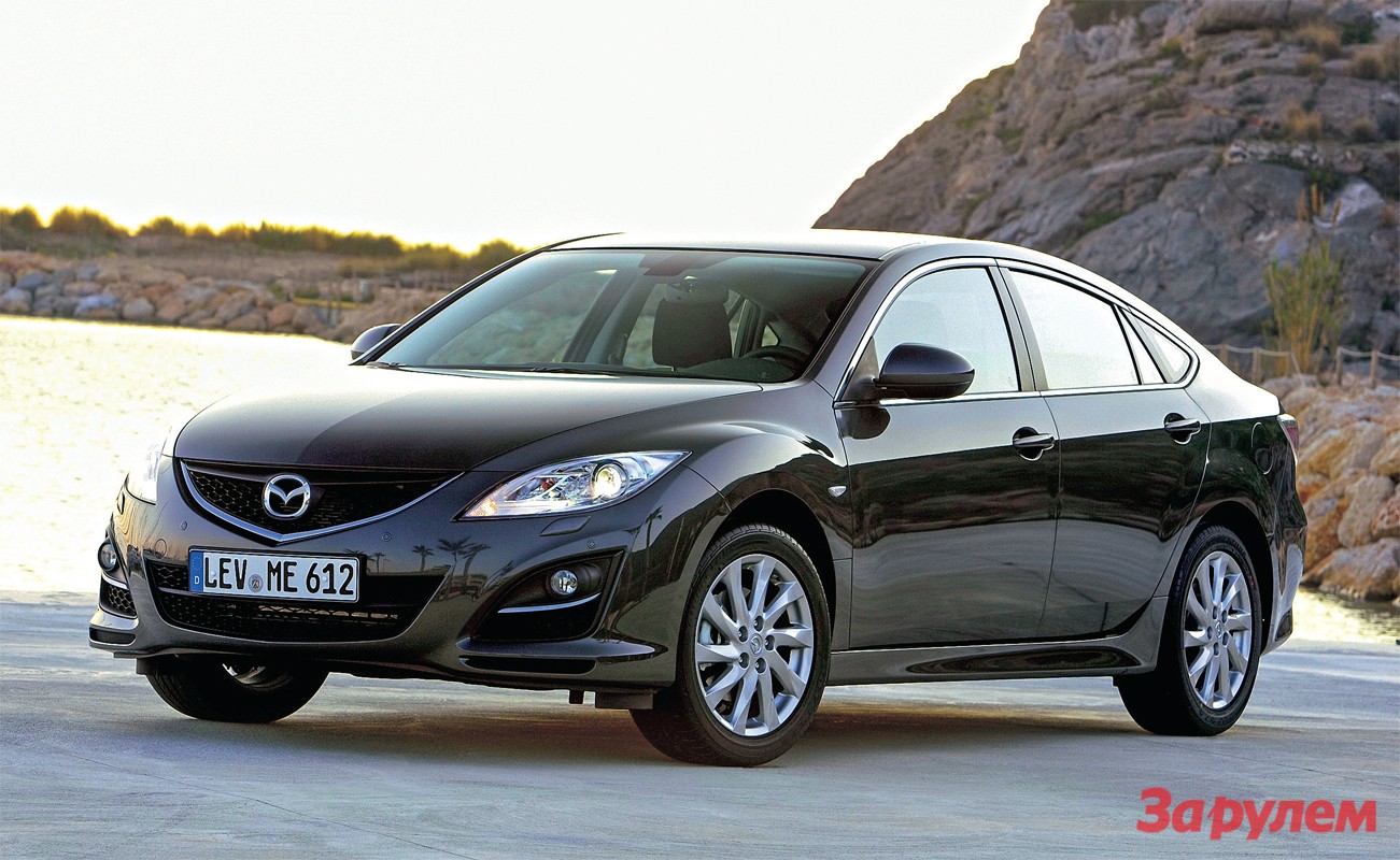

Mazda 6: планы модернизации
Где прибыло и где убыло при эволюции второго поколения «шестерки»?
Mazda 6
