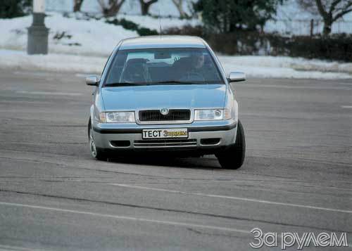

На сухом и ровном покрытии реакции нашего подопечного просты, понятны и... переднеприводны. Это и немудрено, ведь по сути "Октавия 4х4" - автомобиль с автоматически подключаемым задним мостом. Поэтому при езде без пробуксовок и скольжений на переднюю ось машины передаются практически все 100% крутящего момента.
Сворачиваем на скользкую дорогу. Первое же троганье с места позволяет вкусить все преимущества четырех ведущих колес. Передние успевают чуть-чуть провернуться, и тут же срабатывает муфта, активизирующая задний мост. "Октавия", словно забыв про скромный двигатель, как подпружиненная срывается с места. На раскисшем снежно-ледяном покрытии реакции машины на удивление стабильны и надежны. Словно по рельсам она перестраивается из ряда в ряд при обгонах, уверенно держит дорогу на прямой и в пологих поворотах. Но не стоит переходить грань дозволенного. Сюрприз поджидает при первом же экстренном торможении - под недовольный стрекот антиблокировочной системы тормозов проносимся мимо нужной развязки - шины-то летние!
Наконец поворачиваем на специальную извилистую трассу. Увы, экстремального вождения "Октавия" не любит. В быстрых поворотах она сначала "по-переднеприводному" выскальзывает наружу поворота, вяло реагируя на корректирующие действия водителя, а затем, словно вспомнив про заднюю ведущую ось, вдруг проваливается в глубокий занос. Для его коррекции тягой уже не хватает возможностей двигателя и приходится изрядно поработать рулевым колесом...
Наездившись, сворачиваем в глубокую колею. "Октавия" уверенно движется вперед, невзирая на летние покрышки и не такой уж большой дорожный просвет, тем более, что защита двигателя стальная, крепкая, не боящаяся контакта с дорогой. Конечно, "Октавия 4х4" не для откровенного бездорожья, но кое-что этот автомобиль все-таки вам позволяет.
