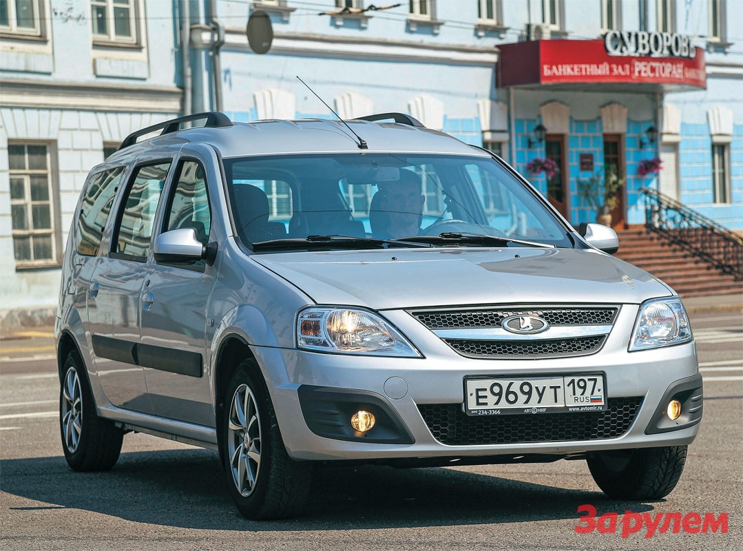

Год назад семиместный универсал в комплектации «Люкс» со 105-сильным мотором обошелся нам в 449 800 рублей.
«Лада-Ларгус»
«ЛАДА-ЛАРГУС»
•Изготовитель – АВТОВАЗ
•Год выпуска – 2012-й
•В эксплуатации «За рулем» – с августа 2012 года
•Пробег на момент отчета – 30 000 км
Публикации ЗР – 2012, № 10 ; 2013, № 3
Сейчас цена подросла на 20 тысяч (примерно 4,5%), но при нынешней инфляции это терпимо и все равно остается выгодным предложением. Только сразу расстрою тех, кто загорелся купить: не надейтесь приобрести «Ларгус» за объявленную производителем цену. Дилеры, пользуясь повышенным спросом, навязывают дополнительное оборудование. Мол, всё равно возьмут. Если переплатите пару десятков тысяч – считайте, повезло. Неужели производитель об этом не знает? Или предпочитает не вмешиваться?
Летом, несмотря на часто работающий кондиционер, средний расход не поднимается выше 8,5 л/100 км. В городе он чуть ниже 10 л, а на трассе сильно зависит от скорости: при 80 км/ч примерно 5,5 л/100 км, при 110 км/ч – уже на полтора литра больше.
Самое обидное, что «Ларгус» имеет необходимый минимум и ничего дополнительного ему не требуется. Разве что коврики в салон. Кстати, сейчас продают как ворсовые, так и резиновые, как на пяти-, так и на семиместные версии. Цена от 700 до 2000 рублей за комплект. Кто-то в заботе о ближних устанавливает задние брызговики (около 1000 рублей плюс установка). Антикор и подкрылки? Производитель уверяет, что защита кузова от коррозии достаточная, и, судя по стойкости других моделей «Лады», не обманывает. Сигнализацию? «Ларгусом» вряд ли заинтересуются серьезные угонщики, а от прочих надежно защищает штатный иммобилайзер. Если нужно дистанционное управление центральным замком, берите комплектацию «Люкс» – тут двери и багажник отпираются с пульта на ключе. Парктроник такому «автобусу» не помешал бы. Но его лучше установить в мастерской, специализирующейся на монтаже такого оборудования, – сделают точно не хуже и однозначно дешевле, чем у официального дилера.
Помимо портов AUX и USB аудиосистема соединяется с гаджетами по «блютусу». Например, можно подключить телефон и общаться через «хэндс фри». Голос собеседника слышишь прекрасно, а вот на том конце жалуются на жуткое эхо.
«Ларгус» действительно напоминает автобус, хотя с водительского места он не кажется таким длинным. Из-за почти трехметровой базы при маневрах приходится чуть дальше обычного заносить передок, а уж потом начинать крутить руль. При этом нужно постоянно смотреть в зеркала, чтобы боком не задеть препятствие. Сравниваю с предшественницей, «Калиной»: там, где раньше маневрировал с запасом, теперь – в два-три захода. Первое время по привычке пытался пристроиться на парковочные места, где помещалась  «Калина», и… с досадой отправлялся на поиски более просторных.
Эти пластиковые скобы должны фиксировать ремни третьего ряда, чтобы те не мешались при погрузке вещей в багажник. Одна уже обломилась, другая готовится. Небольшая потеря. Свои функции они выполняли плохо.
Но эти мелочи перестают быть значимыми, когда надо перевезти что-то крупногабаритное или доставить куда-нибудь шестерых пассажиров. Во-первых, это самый дешевый на нашем рынке семиместный автомобиль. И, наверное, за эти деньги самый длинный. В какую еще легковушку можно запросто закинуть 3-метровые доски? Уложить детские санки или велосипед в багажник, не складывая второй ряд, – никаких проблем.
Водительский коврик постоянно соскакивает с фиксаторов на полу и наезжает на педаль акселератора. Поначалу пугался несанкционированного роста оборотов мотора. Теперь выработался рефлекс – постоянно поправляю коврик рукой.
Расход топлива немаленький, но терпимый для почти полуторатонной машины. Если бы не 60-часовой марафон, в котором универсал расходовал почти 18 л бензина на сотню, средний показатель колебался бы сейчас около 10 л/100 км. И это с учетом московских пробок и зимних холодов. Впрочем, есть идея: нужно поменять передаточные числа в трансмиссии, чтобы добиться лучшей экономичности и акустического комфорта на высших передачах. Сейчас на скорости 110 км/ч на пятой передаче тахометр «Ларгуса» показывает 3500 об/мин, а у большинства автомобилей стрелка держится около 3000 об/мин.
Обслужить «Ларгус» готовы многие, благо есть многолетний опыт работы с «Логаном». По этой же причине не в дефиците и большинство запчастей и расходников. Некоторые официальные дилеры предлагают немного сэкономить, установив неоригинальные детали, которые часто оказываются не хуже родных.
Первая неисправность, если не считать перегоревшей лампы. В соединении между кузовом и дверью задка перетерлась трубка омывателя. Причина в материале – будь это не хрупкий пластик, а эластичная резина, трубка ходила бы вечно.
Помимо плановых ТО лишь заменил разбитую камнем противотуманку (она такая же, как на «Гранте»), лампочку в фаре и еще установил салонный фильтр. Последний в наших условиях просто необходим. Вот доказательство: пыль в салоне исчезла, а раньше за пару дней покрывала панель приборов. Нашли тоже, на чем сэкономить.
Серьезных претензий к «Ларгусу» пока нет. Новое поколение «лад» по совокупности качеств выглядит предпочтительнее предшественников. Но впереди главное испытание – на надежность. Именно ее больше всего не хватало отечественным моделям. Посмотрим на наш французский «Ларгус».
