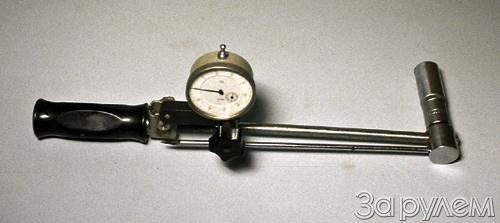

Оснастка. Для чистоты эксперимента взяли четыреста (!) болтов с гайками М10, тщательно промыли, обезжирили, затянули моментом 2 кгс.м и подвергли ускоренному ржавлению. Замачивали в соляной кашице, в воде и кислоте, сушили и прокаливали, вновь погружали во всякие едкие растворы. И так до тех пор, пока соединения не покрылись густой коркой ржавчины. На обычный динамометрический ключ установили индикатор - с этим устройством погрешность измерения момента уменьшалась до нескольких граммов на метр.

Динамометрический ключ в комплекте с индикатором - весьма точный инструмент.
